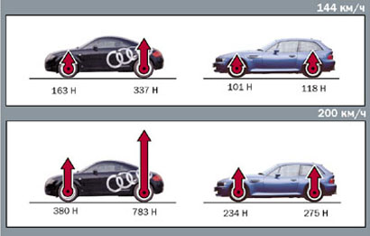

Специалисты Дмитровского автополигона были немало удивлены результатами испытаний Audi TT в аэродинамической трубе. Подъемная сила в 116 кг при 200 км/ч — это слишком много! Тем более что большая часть этой силы приходится на заднюю ось. Это значит, что резко возрастает опасность срыва задней оси в скольжение при наличии поперечных сил (например, при движении в повороте).

Специалисты по аэродинамике считают, что на высоких скоростях на Audi TT действует очень большая подъемная сила. Особенно сильно разгружаются колеса задней оси, что приводит к изменению характера управляемости. Для сравнения мы приводим результаты проведенных нами аэродинамических испытаний BMW M Coupe. Подъемная сила значительно меньше, и распределена она между передней и задней осями практически равномерно. Это значит, что автомобиль должен сохранять привычные реакции на управляющие действия даже на очень высоких скоростях. |
